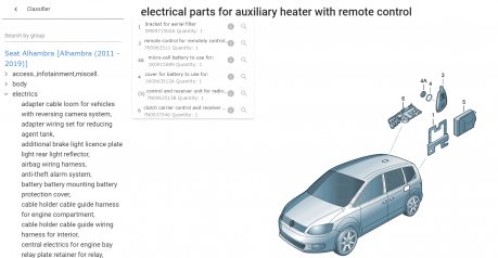

    Tack. Denna bild visar placering både i taket och i sidan, 5 och 6 på bilden. De har samma artikelnummer så det är ju inte två olika moduler. Som sagt, jag har inte tillgång till bilen för närvarande men fick en fråga om att eftermontera GSM styrning, och vad det kostar. Då behöver man ju veta hur mycket jobb det är att komma åt radio receivern
    https://7zap.com/en/catalog/cars/Sea...963200::963020

    Då vet jag nu att telestartern sitter i taket, under den bakre taklampan precis som Marcus tipsade om.
    Jäkligt märklig placering, verkar vara omöjlig att komma åt utan att ta ned innertaket. Någon som har tips på tillvägagångssätt, utan att ta ned taket?
