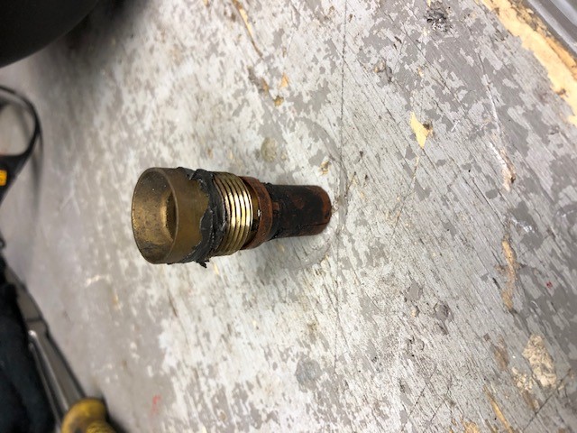

    I väntan på alla delar så demonterade jag lite delar från insuget. Här spridarhylsorna
    Namn:  Demontering spridarhylsa.JPG
Visningar: 1914
Storlek:  65.3 KB
    Namn:  Spridarhylsa.jpg
Visningar: 1973
Storlek:  98.6 KB
    Delarna bör komma nästa vecka, och då börjar ihopsättning. Fortsättning följer förhoppningsvis
