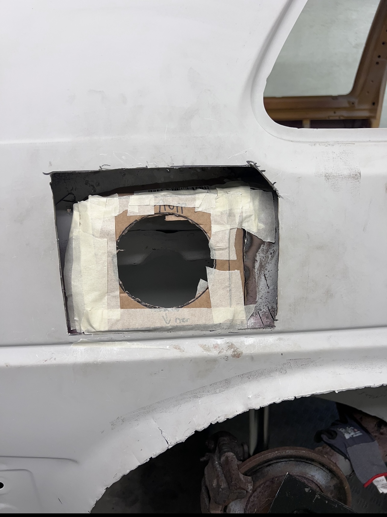

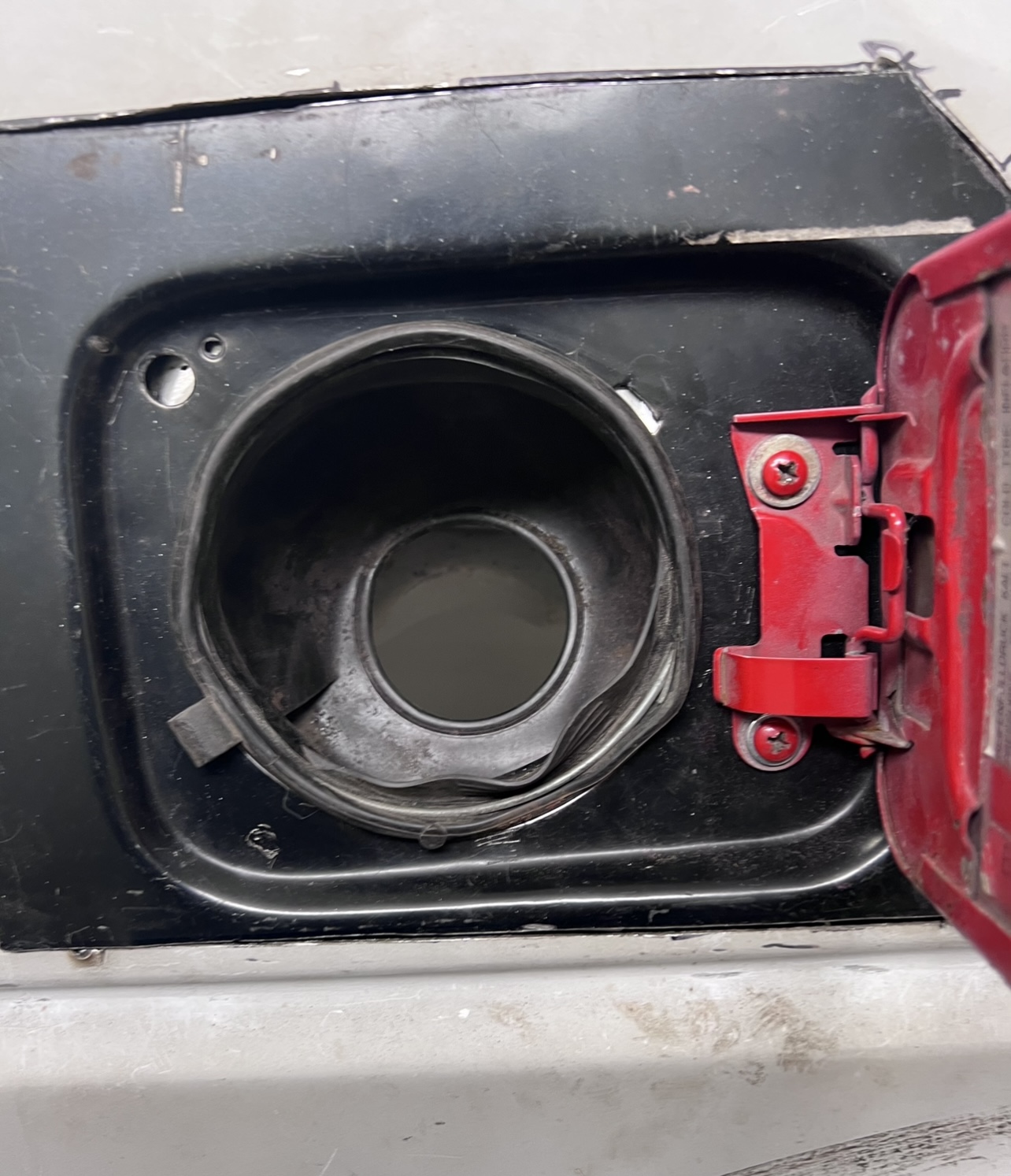

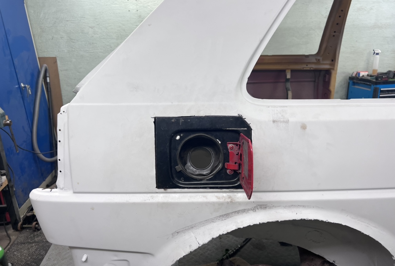

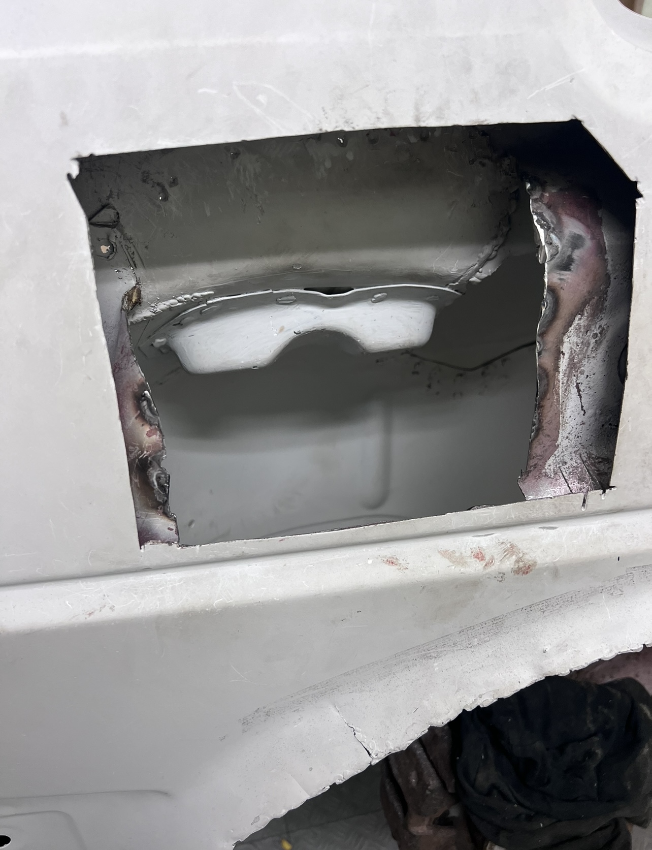

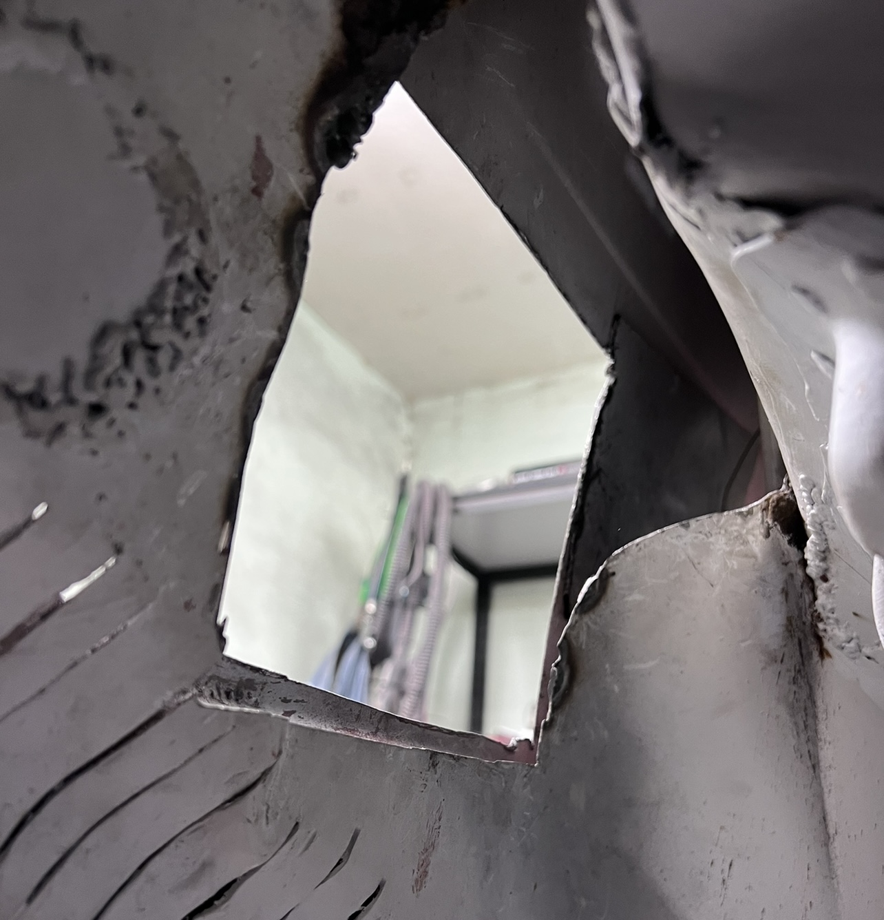

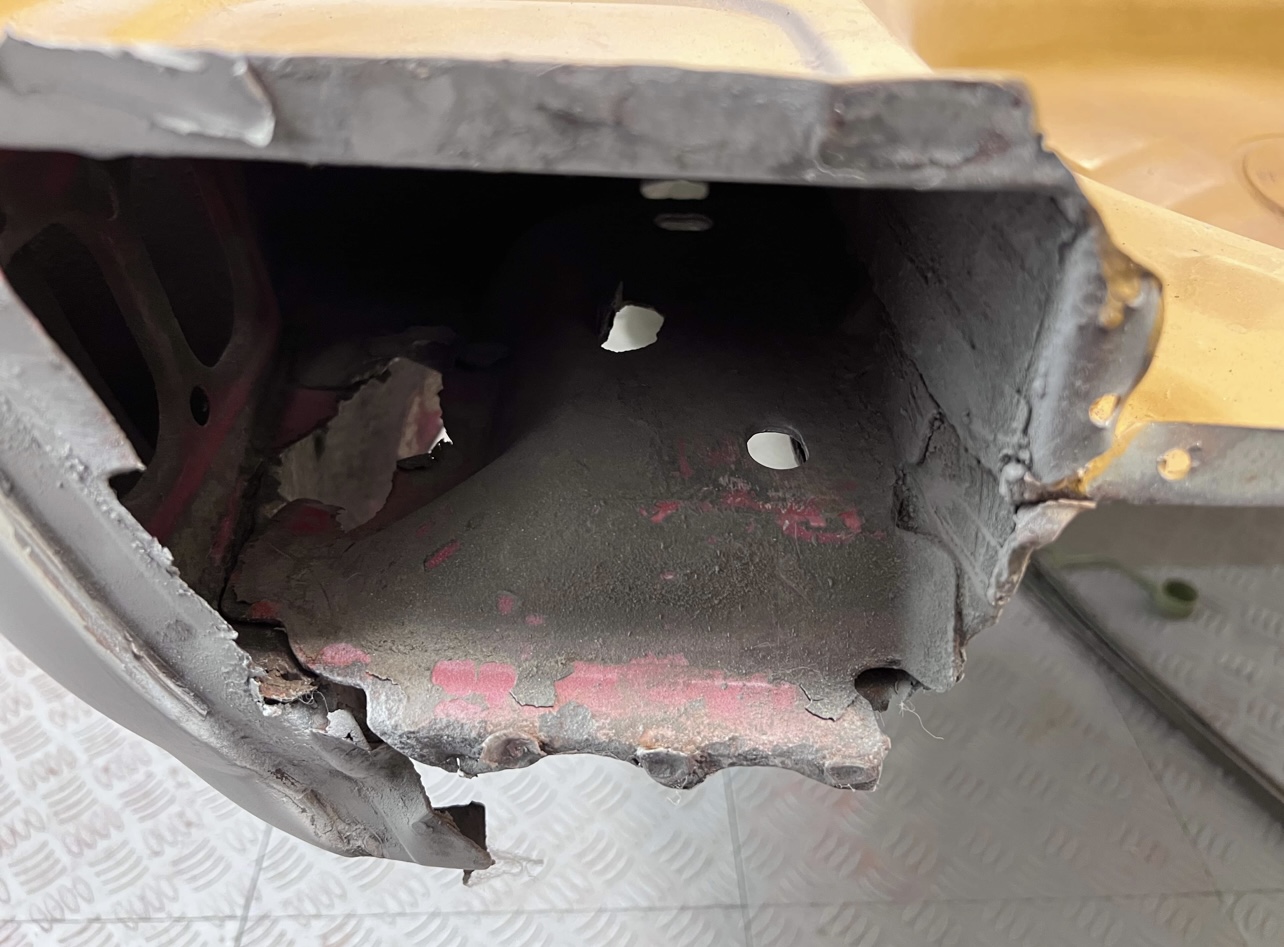

Jag behöver lite hjälp hur man ska gå till väga att göra en ny plåt som ska vara i hjulhuset till tank plåten. Hur har ni något
Bifogad fil 13695
Bifogad fil 13696
Bifogad fil 13697
Bifogad fil 13695
Bifogad fil 13696
Bifogad fil 13697
Den plåten finns inte längre att köpa. Ibland dyker det upp hela inre nos hjulhus på div specialist sidor eller tyska ebay. Men då får man ha tur och räkna med att betala många tusenlappar.
Nu är det ju lite sent råd, men kapa inte bort så mycket. Ta bara bort det som är rostigt, spara så mycket som möjligt av den gamla plåten när det är komplicerade delar som man måste tillverka själv. Ju mer av originalformen som finns kvar ju lättare är det att skapa den nya plåten.
Nu när det är en så stor plåt som skall tillverkas så är det inte lätt att forma den i ett stycke om man inte är väldigt duktig plåtslagare.
Rek att du sätter fast ytterplåten (som du har) med tejp på utsidan och sen jobbar du från hålet där fjäderbenstornet satt inne i bilen (fjäderbenstornet skall inte svetsas på förrän man gjort klart tanklockshålet) och gör en slät plåt som har hålet till tankröret och de 3 hålen först. Skruva fast den med de tre skruvarna och sen sätter du 4 lösa plåtar mot den som möter upp mot innerskärmen. Tejpa bara ihop dessa på plats och sen när allt passar tar du ut din ihoptejpade bit och svetsar ihop den på bänken.

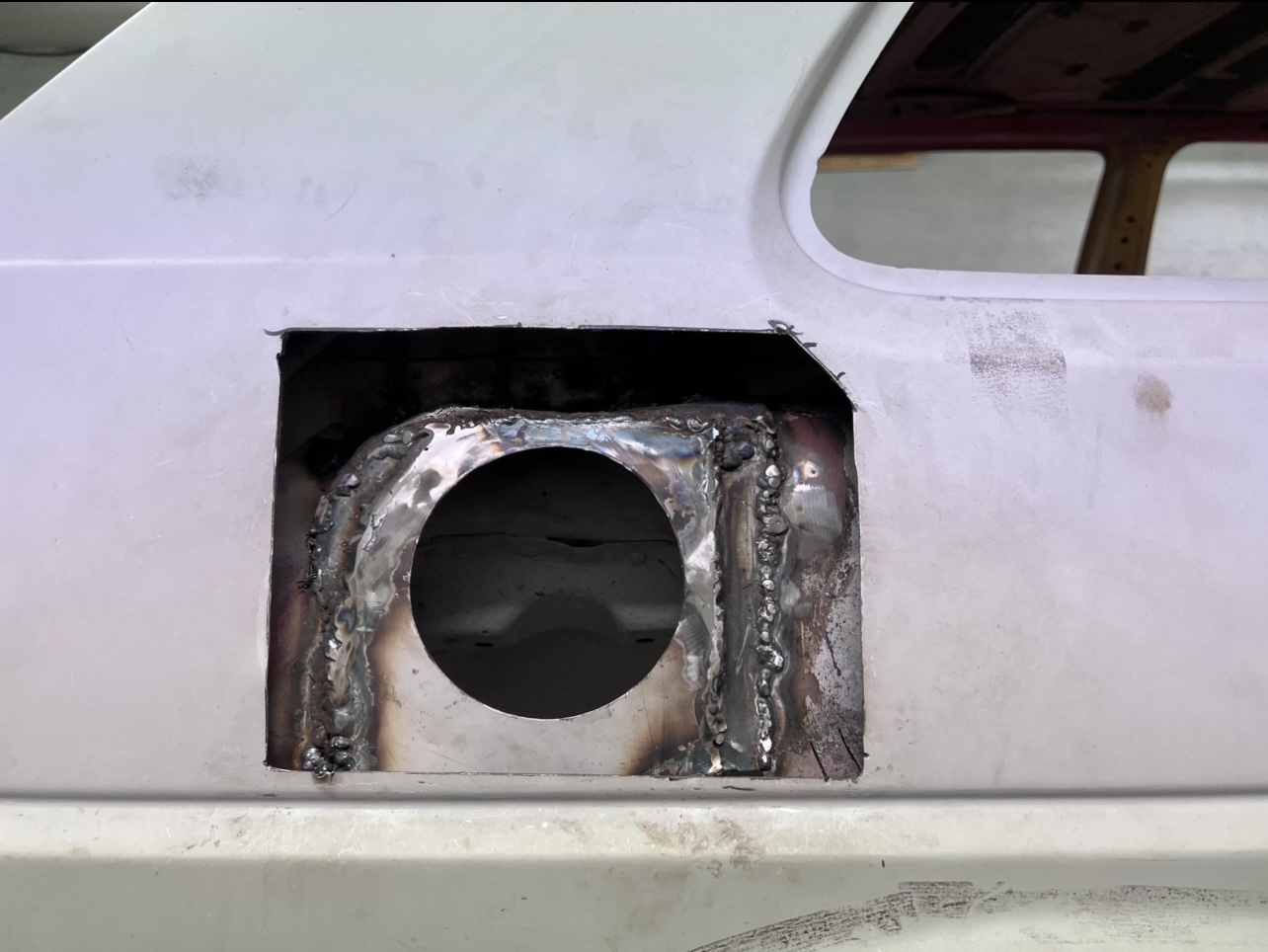

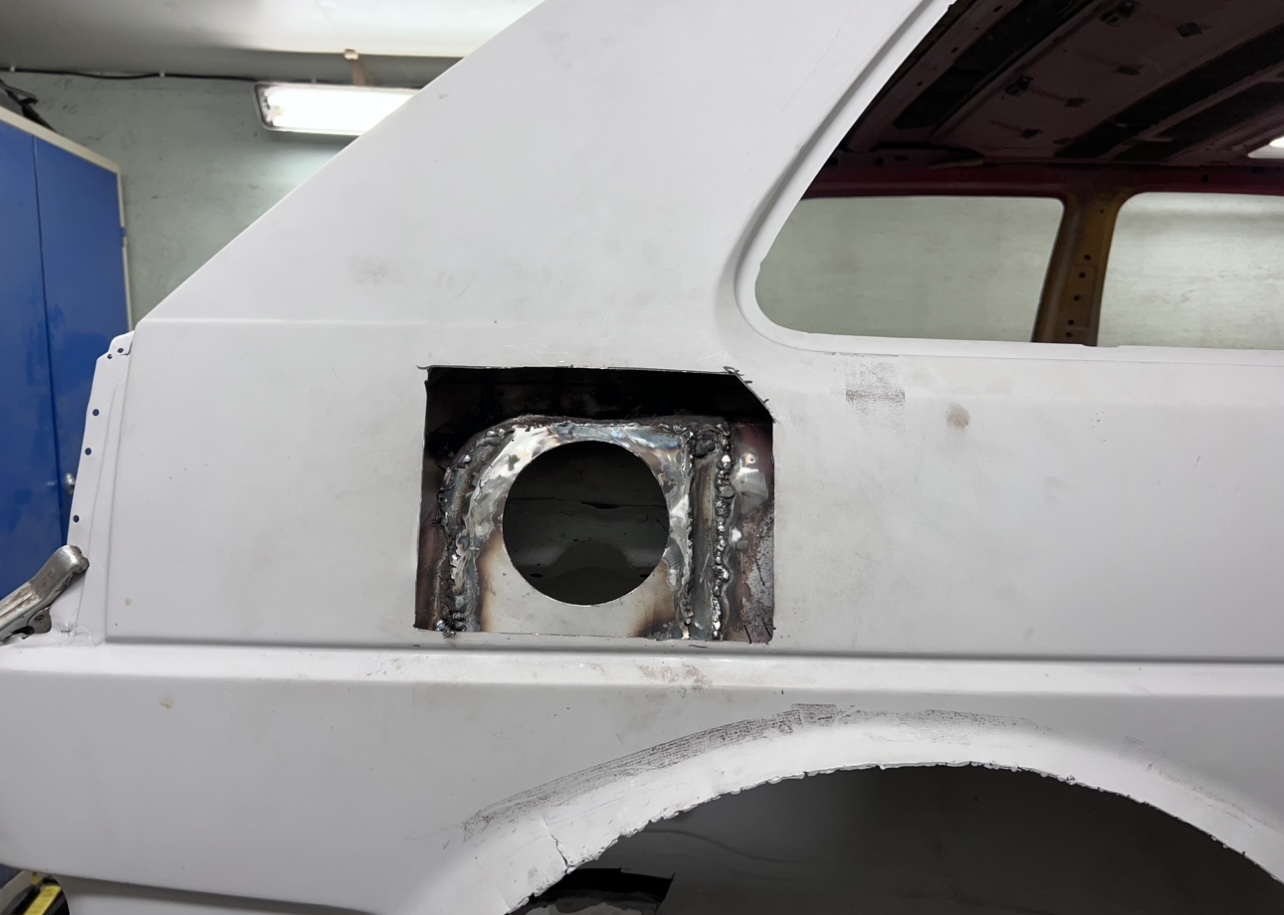

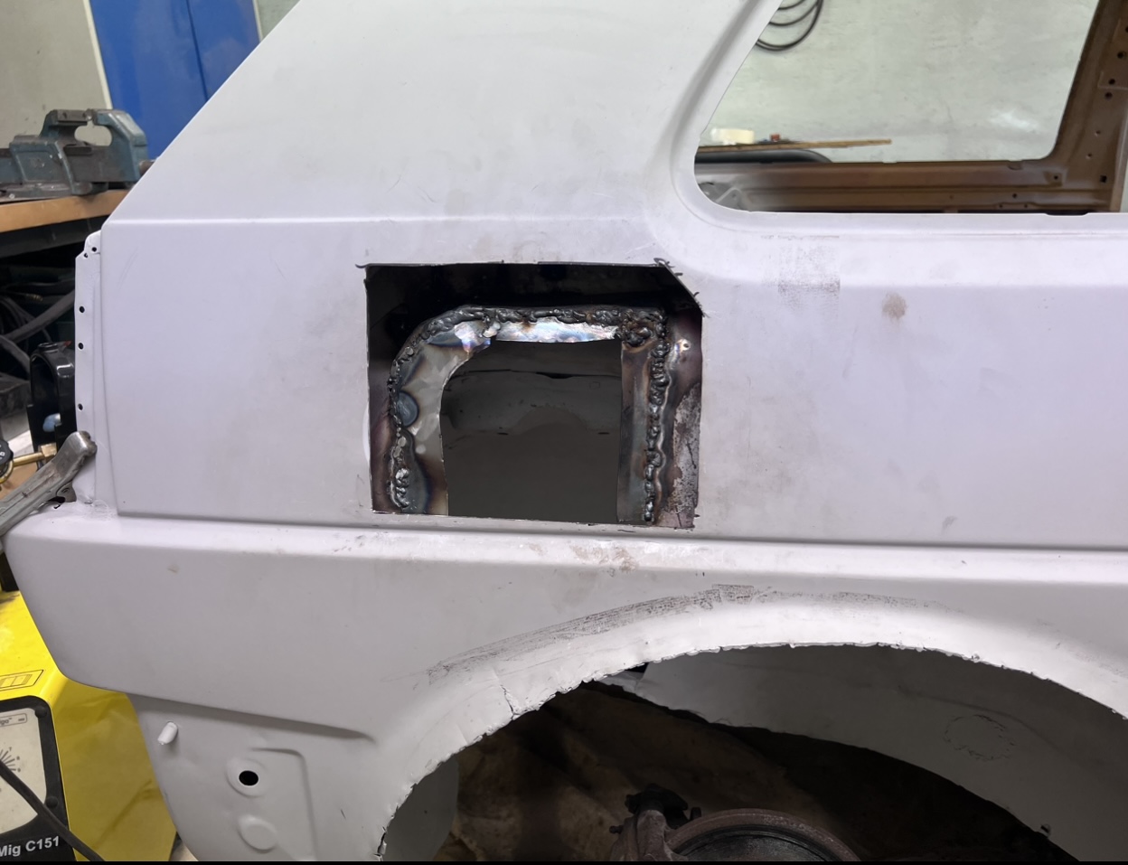

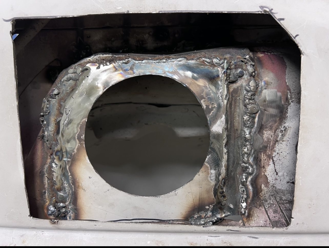

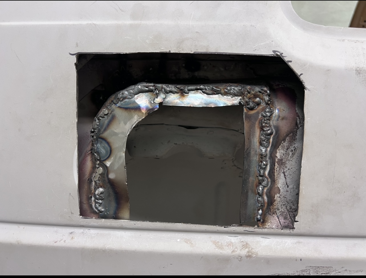

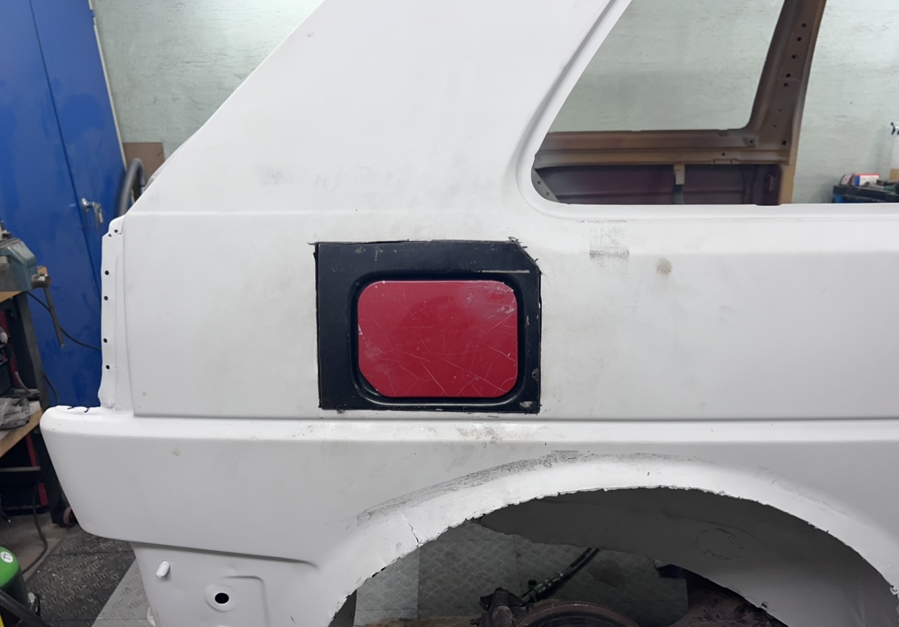

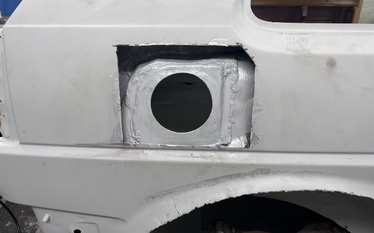

Tog ett ryck med golfen i helgen som var. Jag tänkte inte ge mig med innnerskärmen så klippte ut lite wellpapps bitar och tejpade i hop dom och sen klippte jag ut plåten och svetsade fast det har lite till. Kommer lite bilder
Bifogad fil 13700
Bifogad fil 13701
Bifogad fil 13702
Bifogad fil 13703

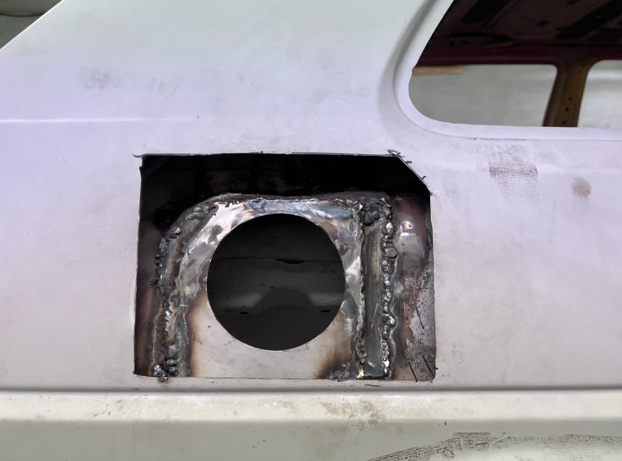

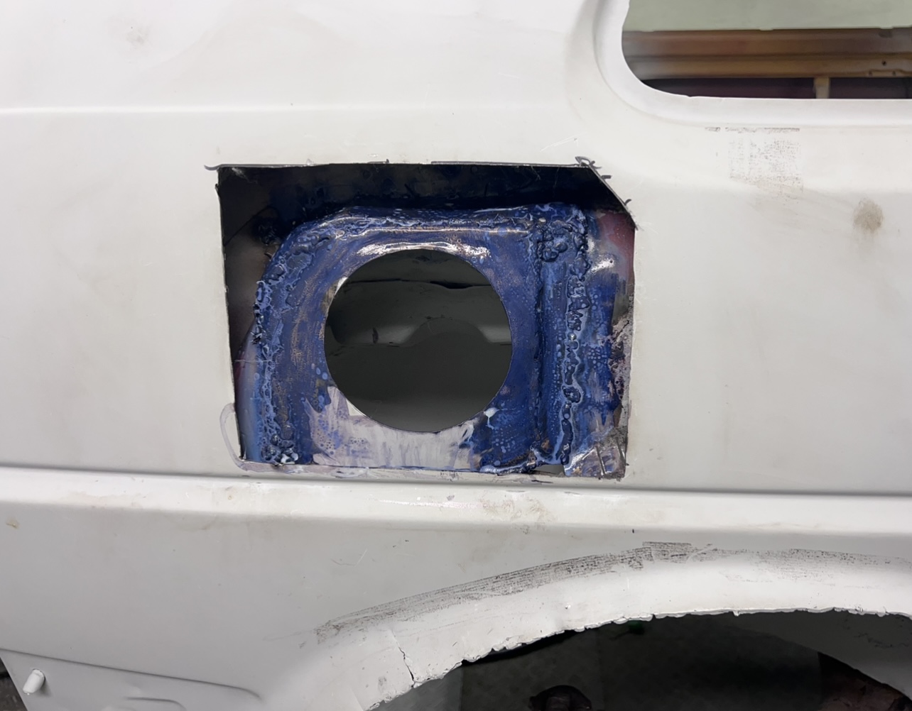

Här kommer en liten upptaderning vad som här hänt och jag lyckades rätt så bra med plåt bygget runt takplåten innerskärm men har inte svetsat fast ute plåten runt tan plåten

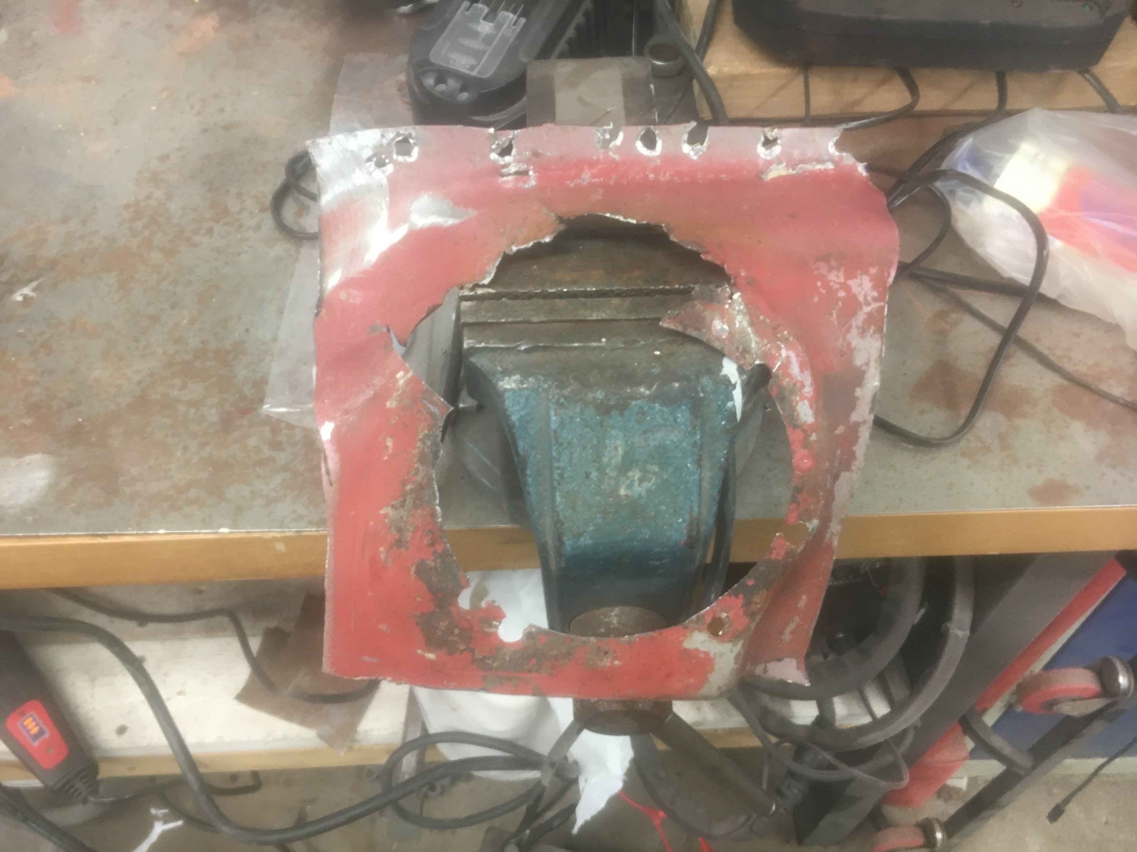

Mitt nästa rost lagning blir detta

Dra på ett extra varv färg i porerna så känns det bättre.

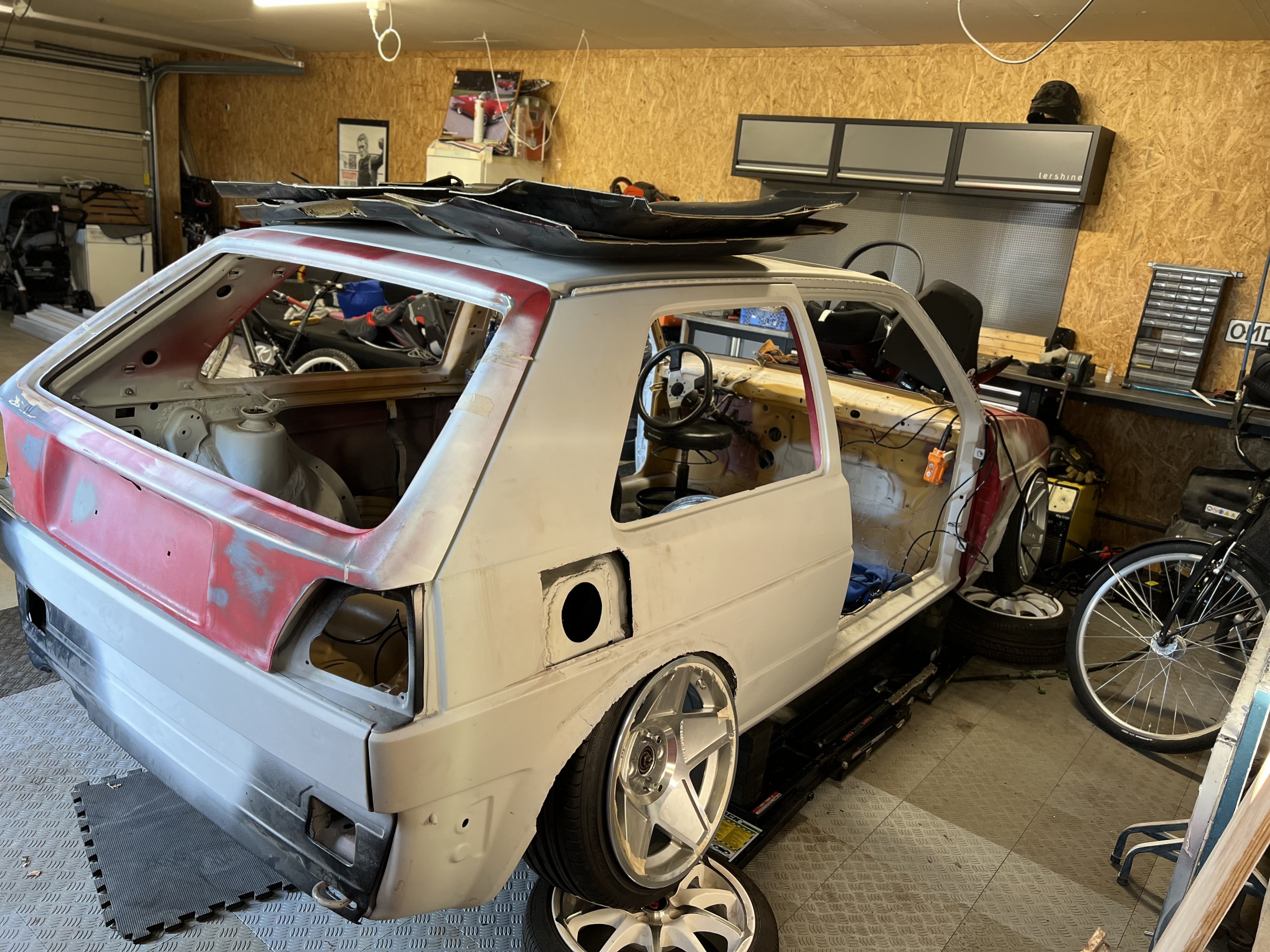

Det har inte gjorts något alls på bilen har ändrat om i garaget och byggt ett arbetsbord det kommer upp bilder sen här
