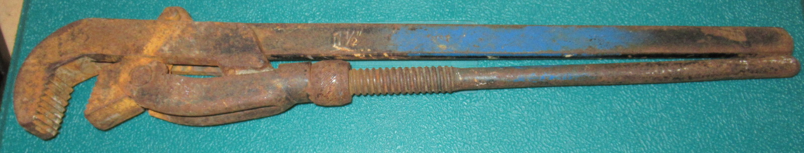

En rörtång:
Bifogad fil 14107

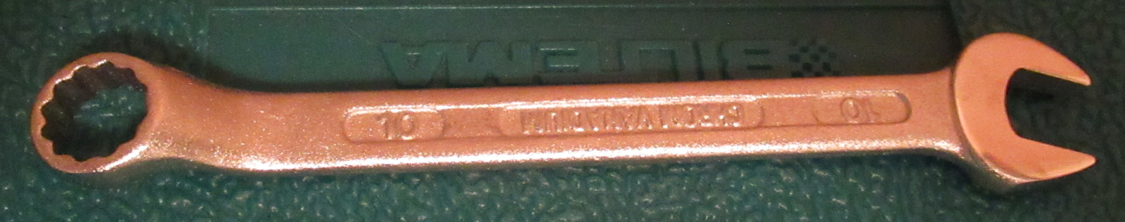

En 10 mm ringnyckel:
Bifogad fil 14106

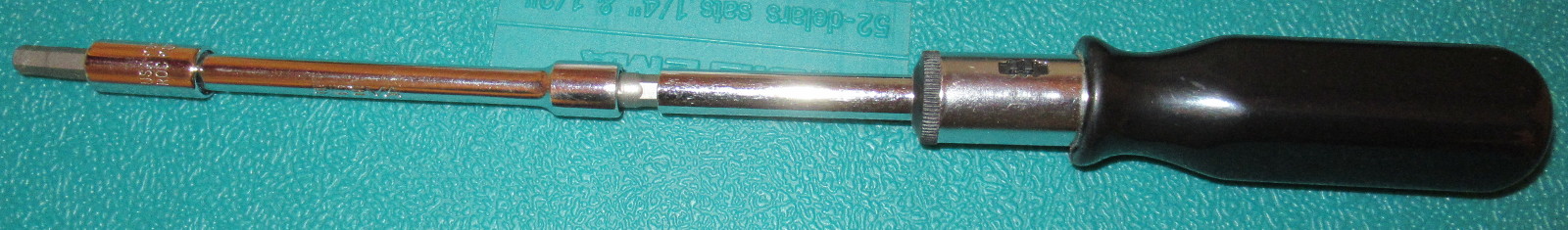

En lång 6mm insexnyckel:
Bifogad fil 14105

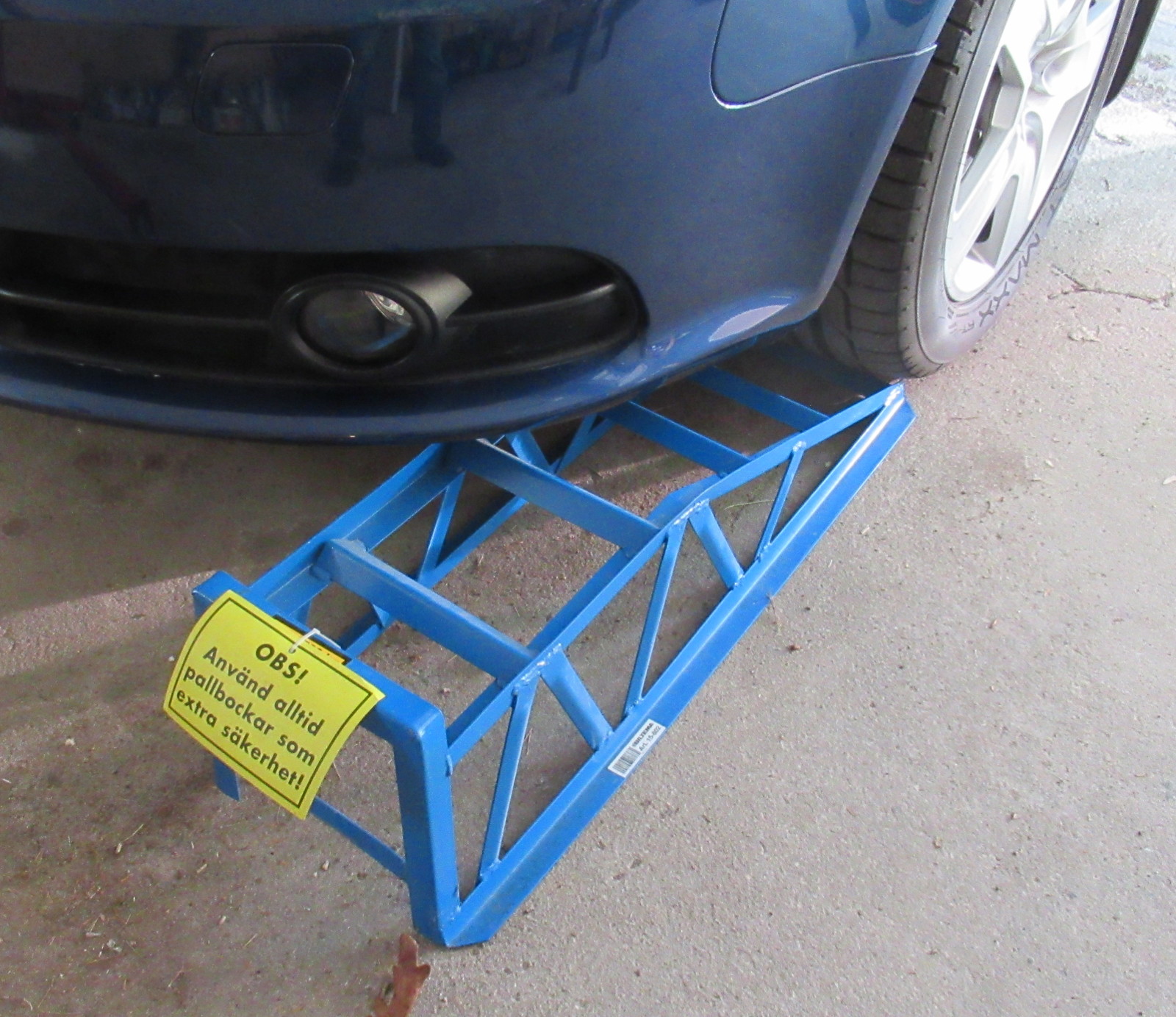

Ramper: (brädor eller liknande att köra upp på skulle nog också funka)
Bifogad fil 14104

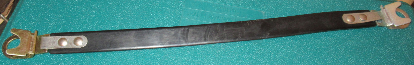

Batterihållare:
Bifogad fil 14103

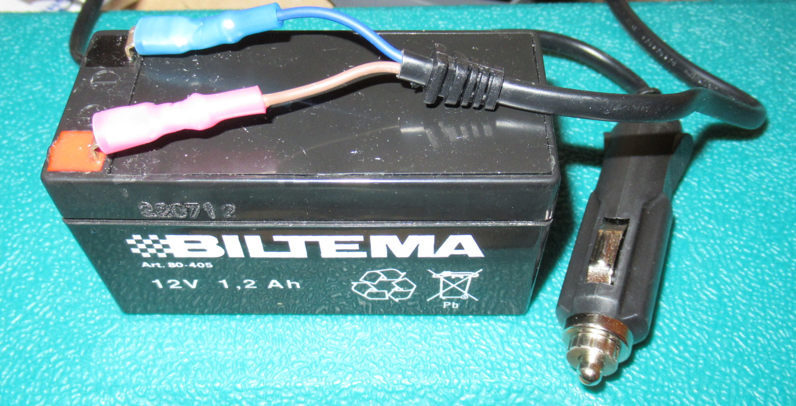

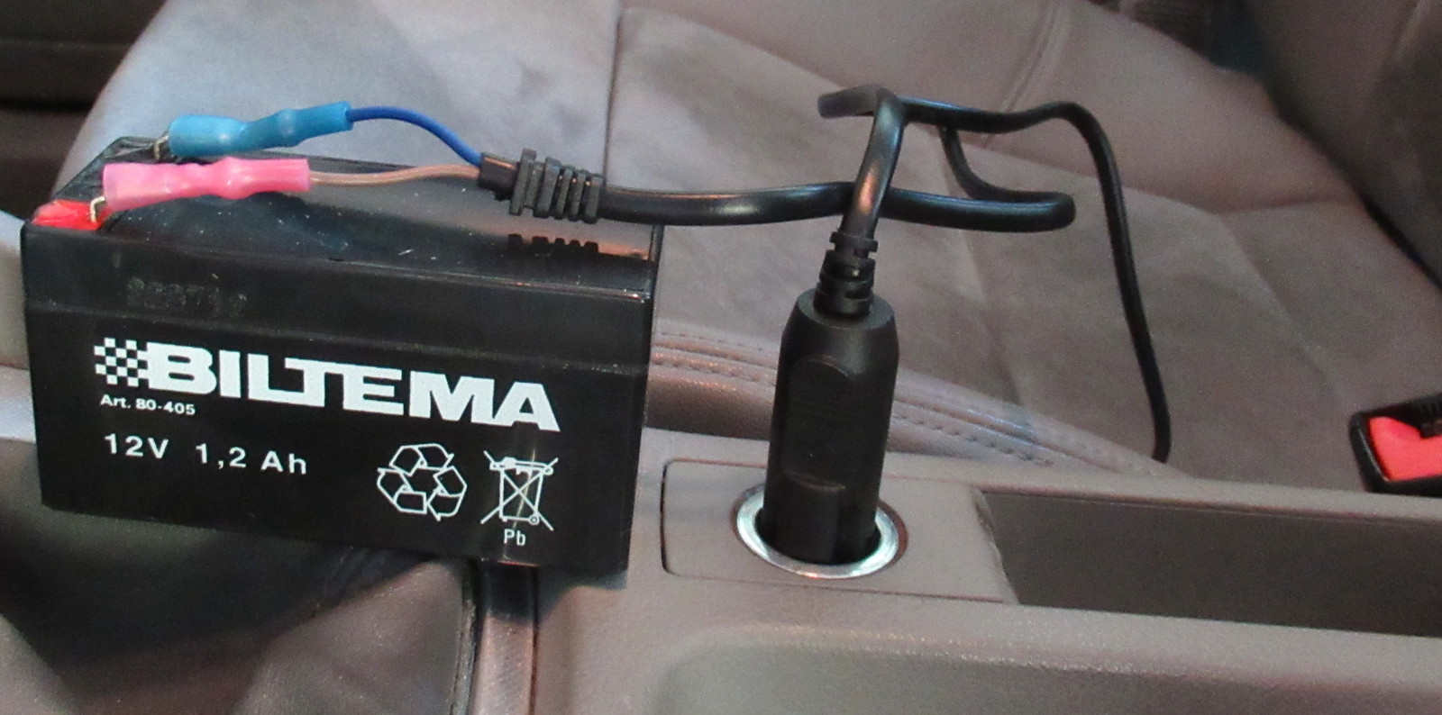

En special-koppling som jag ordnat för att hålla spänningen i bilen när batteriet är ur:
Bifogad fil 14102

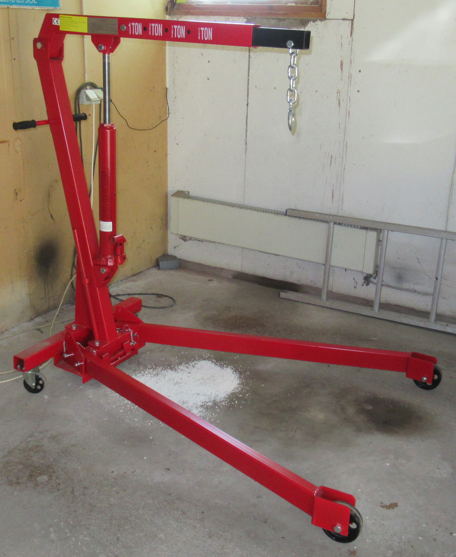

...och sist men inte minst en verkstadskran:
Bifogad fil 14100

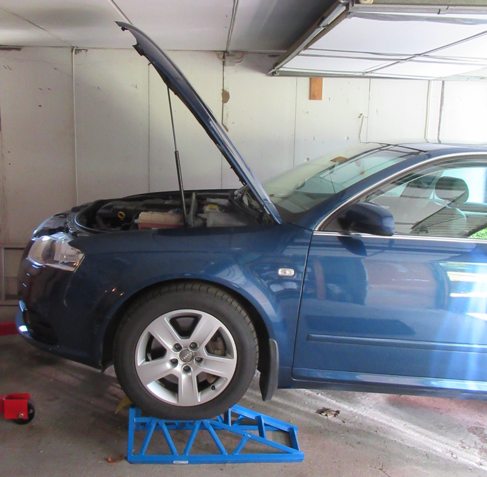

Kör upp bilen på ramperna och öppna motorhuven:
Bifogad fil 14115
Koppla in specialaren som strömförsörjer bilen via cig-uttaget som normalt sett på dessa bilar alltid är kopplad till spänning oberoende av läge på tändningsnyckeln:
Bifogad fil 14114
Om du inte har eller vill göra en sådan specialare går arbetet att utföra utan, men då åker man i stället på att återställa en massa inställningar som går förlorade när batteriet kopplas loss. Det handlar inte bara om triviala saker som radio-kanaler utan kan också handla om att para ihop alla nycklar med bilen igen och annat.
Använd den långa insexnyckeln till att skruva loss batteriinfästningen.
Bifogad fil 14113

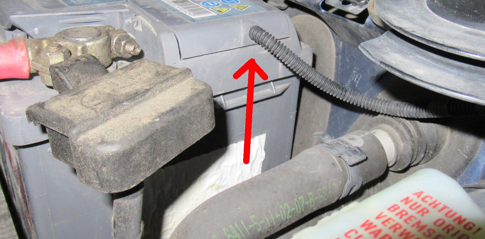

Lossa ventilations-slangen från batteriet:
Bifogad fil 14110

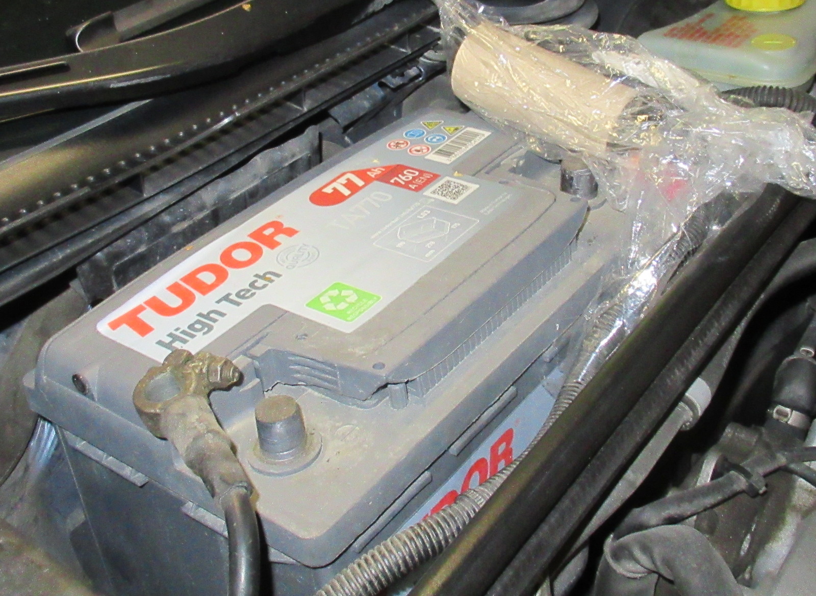

Lossa pol-anslutningarna från batteriet, var försiktig med plus-kabeln som fortfarande har spänning så att det inte blir kortis mot jord, isolera plus-kabeln.
Bifogad fil 14112

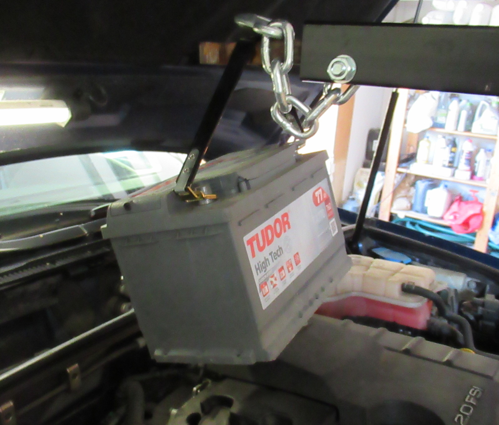

Lyft batteriet med verkstadskranen, här kommer rörtången och batterihållaren väl till pass då kranens krok i kedja skulle kräva mer utrymme än vad motorhuven medger:
Bifogad fil 14111

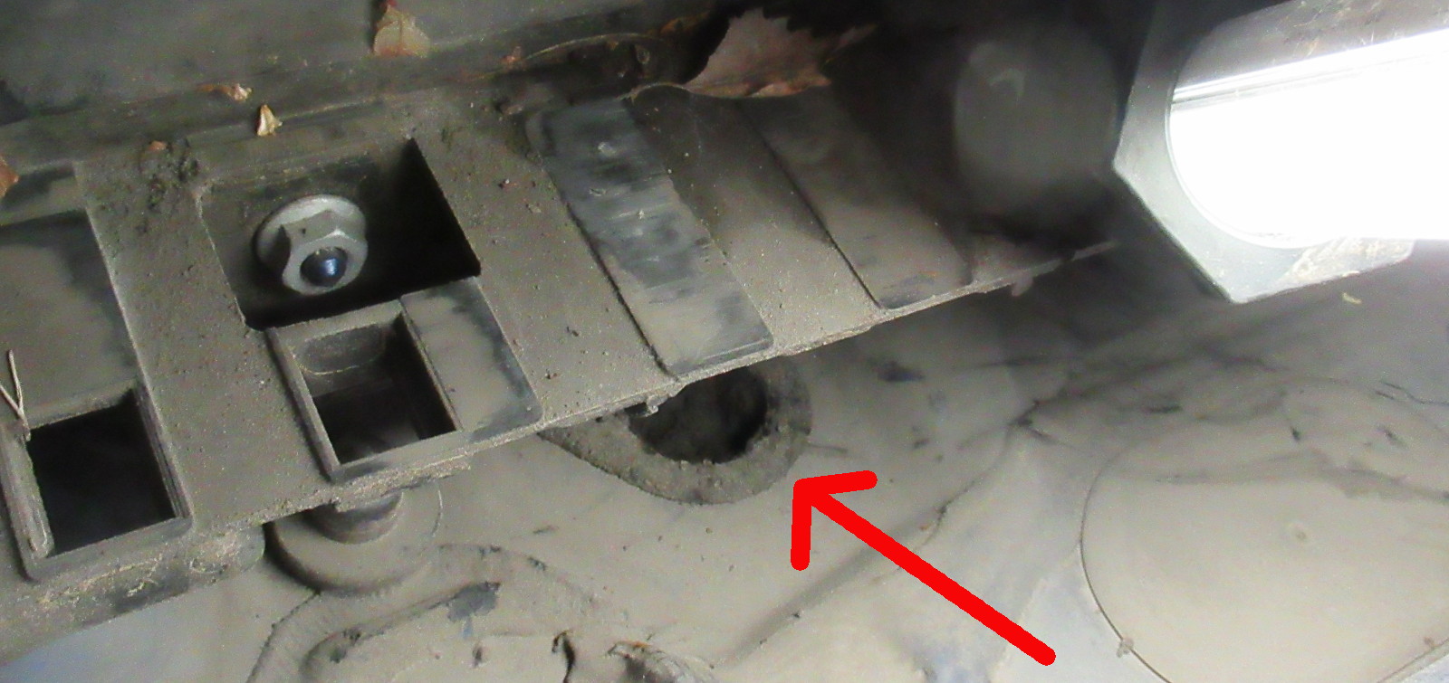

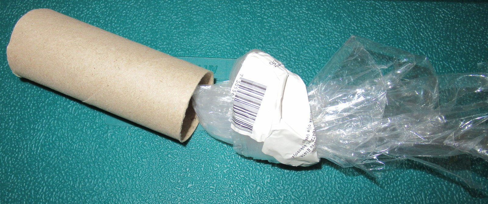

Höger dräneringshål är under batterihyllan, rensa med skruvmejsel, tryckluft eller liknande.
Bifogad fil 14109

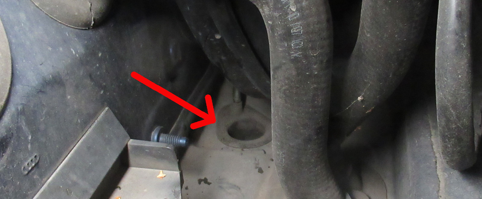

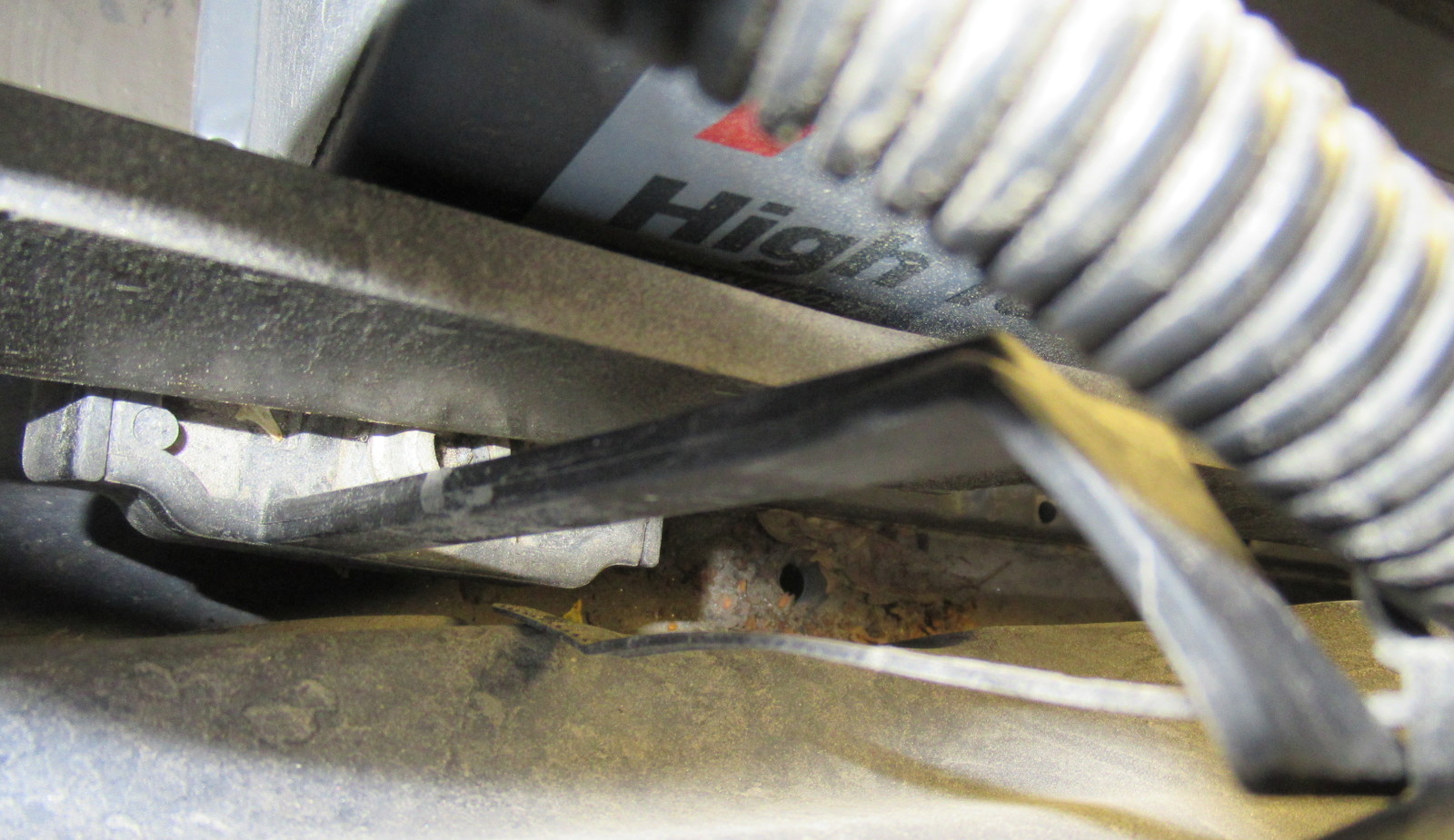

Vänster dräneringshål ser man när man lyft ur batteriet, det är under bromsservot och inte helt lätt att komma åt. Rensa så gott det går, den som vill rensa seriöst får i uppgift att dokumentera hur bromsservot monteras ur :-)
Bifogad fil 14108
