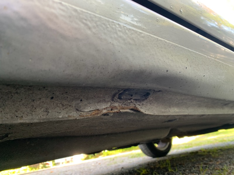

Det andra som är värt att notera är att domkraften har någon gång använts lite fel. Den har satts direkt på de två valsade kanterna på sparklådan, istället för att kanterna vilar i urgröpningen i domkraften, så att den på det stället har tryckt kanterna lite snett. Där har rostskyddet slätt och det ser brunt ut, men inget hål eller så.
