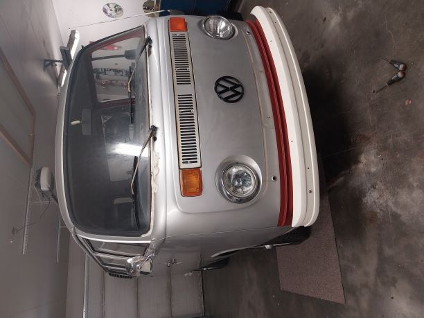

Har skaffat en VW efter över 15 års frånvaro, senast var det Scirocco GTX 16V.
Jag köpte mig en Late Bay Buss för någon månad sen, tanken är att snygga upp den utvändigt samt få igång en 16V motor i den.

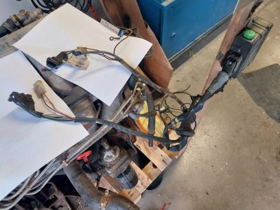

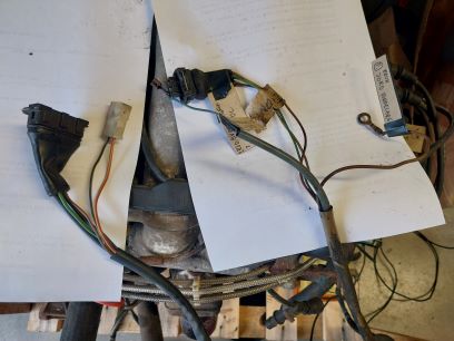

Jag verkar dock inte fått med hela kabelhärvan då jag saknar kontaktstycke till tomgångsmotor, styrtrycksventil (tror jag det heter?), kallstartsventil, även dendär 2-stiftade vid vattenanslutningen där vid sidan. kan säkert vara något mer?
Är det någon som har koll på vad jag saknar för kablage och var det ska anslutas isf? Jag får utesluta K-jetronicen om jag inte får tag i rätt grejjer.. men jag tycker det är värt ett försök att få igång det.
Tomgångsmotorn har en egen separat databox som sitter under mittkonsolen på mk2. Denna behövs för att kunna få tomgångsmotorn att funka.
Kul med ett nytt projekt på forumet :)
Ström till styrtrycksventilen är bara jord och tändplus, det kan du enkelt koppla själv. Min åsikt är att kallstartventilen inte behövs om bilen inte skall brukas på kalla vintrar så den kan skippa att koppla in.

Hur tänker du med kylningen?
Mårten: ska försöka ha kylet ibak tänkte jag.
